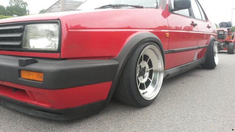

När jag bottna fram med coils ca 1,5-2 cm kvar av gäng hjälp fjäder tagit jag bort.. nu dykt ny ljudet från drivknuten fram vänster. någon tipsa skulle jag tacksam för.. vill absolut inte skruva höja igen.. den va så fint med låg Jetta. vissa prata om drivfläns eller bricka? hur har det gått för er? Brick wall
/Mrjolle

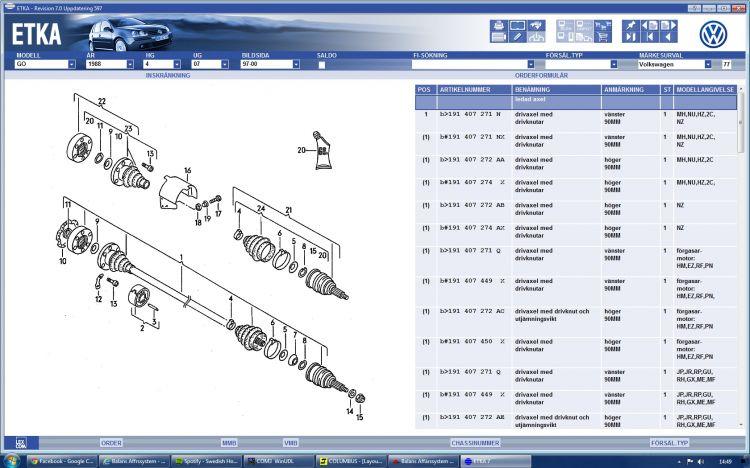

Mellowd.. ja min jettan drivaxel träffade inte ramben det är 1,5-2 cam mellan så det e lugnt.. antar också det är drivknuten.. jag sätta upp bild så är den bricka på nr 5 som ska ta bort?
/Mrjolle
