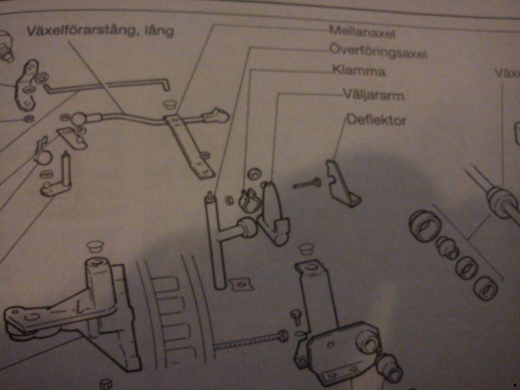

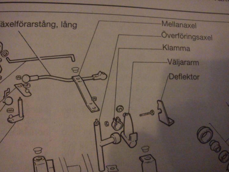

hej almost_me för att justera behövs 2 st 13mm ring nycklar du behöver inte montera ner avgassystemet eller värmeplåten ! kollar du bakom motorn så ser du vart växelstången kommer ut på den sitter de en klamma på !
nu citerar ja lite ur hur de stod i haynes boken !
Om respektive växlar inte går att lägga i på ett tillfredställande sätt, behöver ytterliga justeringar göras. Pröva då att lossa klamma, centrera växelspaken i neutrallägeoch dra åt klamman de gick ja efter och gjorde om tills ja vart nöjd med hur växlarna låg och de vart skillnad lägger upp 2 bilder på vart klamman sitter åt dej Smile

Yaay! Nu får jag i backen igen Very Happy Grymt tack roger92 för hjälpen!! Skönt att det var så enkelt!
