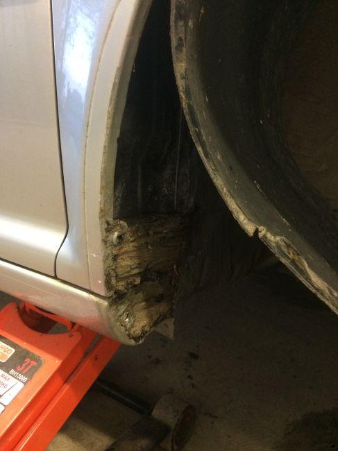

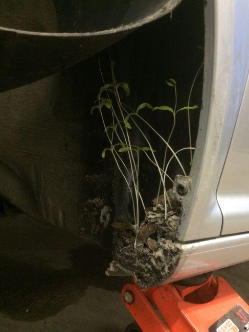

Udda rubrik, men jag bytte till sommardäck idag och tog mig extra tid att titta bakom stänkskärmarna. Döm om min förvåning när jag ser en halv sandlåda i det ena hjulhuset och ett drivhus i det andra hjulhuset. De påstår att vi har bördig jord i södra Skåne och det kan jag bara hålla med om numera Thumbs up
Framöver kommer jag att lägga 10-15 minuter på att rensa bakom stänkskydden vid hjulbyte sommar/vinter. Ett tips för er andra med Golf 4.
För övrigt borde man kanske få lägre fordonsskatt nu när min bil faktiskt bidrar till att minska koldioxiden med mina växter i hjulhuset! Razz

Hahaha känner igen detta , men växterna va fan me nåt extra Smile

ska du rensa är tipset att även plocka bort innerskärmen, eller i alla fall 'vika' undan den och rensa bakom den. Ser ännu värre ut bakom skärmen...

Att det växer grönsaker i bilens skrymslen är väl kanske inte helt vanligt, många bilägare rengör oftare... Men även med bra rengöring kanske i detta fallet var en för växtligheten bra kompromiss av jord, sand och även några frön och sedan kanske frånvaro av saltslask, avfettning etc.
Men hur mycket du än tvättar rent hjulhusen, hur får du bort det gegg som stänker och dammar upp bakom plastinnerskärmarna?
Och ja, det dammar upp på tex sommaren.
Är man lite rädd om bilen lossar man innerskärmarna (tex vid hjulbyte) i alla fall i ytterkant, viker ut de och spolar, gräver och rensar bakom. En bonus med denna manöver är att du väldigt tidigt blir varse om (NÄR) skärmkanten börjar rosta och då kan åtgärda ytrosten direkt på insidan istället för att upptäcka rostbubblor på utsidan av skärmkanten.
Du kan säkert köpa dig 5 år till innan rosten kommer till utsidan av skärmen Shocked

Jag vill nog påstå att det är ett standardfel på Golf 3 & Golf 4. Har du kollat bakom innerskärmen? Man måste lyfta innerskärmen som jag har gjort på den nedersta bilden för att komma åt. Tyvärr tror jag inte att spola med högtryckstvätt i hjulhuset räcker för att få bort allt skit.

Hade samma på min, eftersom jag hade valsade skärmar fram så låg inte innerskärmen mot kanten riktigt så det samlades lite skit bakom. Smile

Hej . har kollat min och jag hade fullt med fuktig jord . tänkte göra ordning det då det är lite ytrost under stänkskärmen .
stänkskärmen har tre skruv som jag fick bort smidigt . sen sitter det ett clips längst upp . har ingen lust att bryta sönder nåt . Är det någon som vill förklara hur jag får bort det ? ska clipset åt pilen som jag gjort på bilden ?
I metallkroken, sätt in en mejsel å bryt. Regular Smiley

Efter renspolning och torkning, dränk in med Dinitrol ML, sedan på med ett tjockflytande rostskydd

Hade samma grej på min golf! Brukar numera rensa bakom inneskärmen 2ggr pär år annars rostar det så jävligt där
