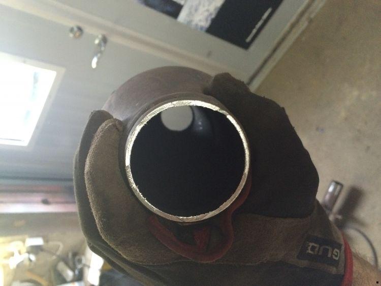

Misstänkte katalysatorn, då det har skramlat lite från den, och här är den gamla(original), lite lite innehåll för att vara en fungerande katalysator Very Happy :

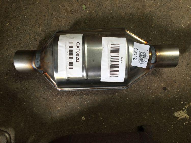

blev en ny universal från Biltema(art.nr: 79-802)
Vid ombesiktning blev värdena en aningen bättre:
CO tomgång 0,00 (0,30)
CO 2000rpm 0,10 (0,20)
HC 15 (100)

En riktig tomhylsa Laughing

Kan det vara så att allt innehåll från katten ligger o tätar ljuddämparen ?
Olof
Lör 30 jul 2016 17:03 Svara med citat
Tätat ljuddämparen vet jag inte, men kvarvarande innehåll från gamla katalysatorn ligger och skramlar i bakre ljuddämparen.
Wannishhh
Golf 4 1.6 FSI-03 Ort: Göteborg
Lör 30 jul 2016 19:25 Svara med citat
Om det ligger bröte från katten är det väl stor risk att det tätar igen ljuddämparen och det skapar ett mottryck i avgassystemet som höjer avgasvärdena
