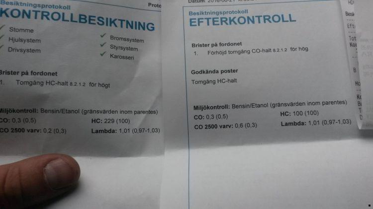

Innan först bes var det förhöj hv på 229/100 och ca 03/0,5 och på 2500rpm 0,2/0,5 och så här.. bytte jag kat... och efterkontroll besikta då gick hc genom på 100/100 men co 3/5 och på 2500rpm 0,6/0,3????
jag har tankat bensin 95 med e85 50/50... kan det orsak med e85? innan kört jag utan e85... tips?

Ok. Lambda var på 1,01 (1,03)
Min temp visade låg kanske så att den höja o arbeta för mycket. Jag ska byta om temperaturen.. för blå tempgivare har jag bytte.

vwjolle
Jetta 1,8-82 Ort: Hörby |
| Sön 26 jun 2016 19:37 |
| Den först. Då fick jag bytte blå tempgivare och kat. Efter klarade sig hc men co stiger istället? Innan va co fint?

Kanske en ny termostat ? En VW går aldrig sönder, den upphör bara tillfälligt att fungera

Hej alla. lika bra att jag skriva här igen så alla annan kunna ha sig värt att läsa..
bilen gick genom besikta.. senast med hög co var att jag hittat tjuvluft precis mellan förgasfot och förgas, någon annan hade inte skruv riktig in den, så jag fixade den så sluta den tjuvlufta. då inkörde jag med bil i 30 min på motorväg i 4 växel å får motor riktig varm.. så gick den genom.. fast med 50/50 bansin och e85
