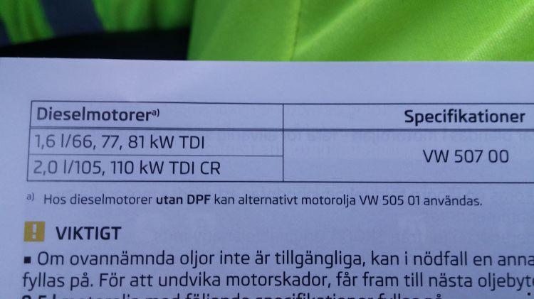

Tor 19 jan 2017 14:34 Svara med citat
candyweiss skrev:
Nej det gör det garanterat inte. Överbevisa mig.
Kan skicka dig en bild från instruktionsboken där oljetypen står angiven........VW50700
candyweiss
Tor 19 jan 2017 14:53 Svara med citat
Ja tack.

Tor 19 jan 2017 16:16 Svara med citat
candyweiss skrev:
Lägg in bilden här på forumet såklart.
se bild.......jag hade rätt, du hade fel.......

Tor 19 jan 2017 17:53 Svara med citat
Ska man hälla i "VW 50700"? Vilken viskositet är det då?
Bexen
Golf 7 Alltrack-TDI-17 Ort: Sundbyberg
Tor 19 jan 2017 18:00 Svara med citat
Skojar du eller menar du allvar ?
candyweiss
Tor 19 jan 2017 18:37 Svara med citat
Finns det inte olika viskositet med den specifikationen?
Bexen
Tor 19 jan 2017 19:25 Svara med citat
Bara 5W30-oljor som möter kraven i specifikationen vw50700.
Men det är inget måste att det är just den viskositeten så länge oljan uppfyller kraven enligt vw-specen.
candyweiss
Tor 19 jan 2017 19:31 Svara med citat
Okej, tack så mycket Thumbs up
