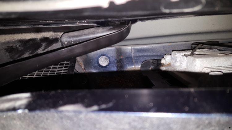

Ska montera kupévärmare och behöver komma igenom torpedväggen. Är det det lilla hålet med gummiplugg på sidan av friskluftintaget som man ska använda.

När vi monterar kupe o motorvärmare på passater, golfar m.fl. så drar man kablaget ut på förarsidan, ovanför pedalerna och ut igenom den största damasken som stora kabelstammen går igenom.
Men då har vi långa plast spröt som man fäster motorvärmarkabeln i och skjuter så igenom kabeln igenom damasken så kabeln kommer ut bakom batteriet nere i hörnet.

Okej! Du skulle svarat snabbare. Fick jävlas en hel del innan jag hittat en väg för kabeln. Tog upp ett nytt hål i torpedväggen på passagerarsidan. Inte att rekommendera alltså. Blev tvungen att använda en dragfjäder för att få in kabeln i kupén. Ta lös handsfack osv. Kort och gott tog det mer än halva dagen att montera allt...
