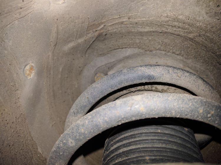

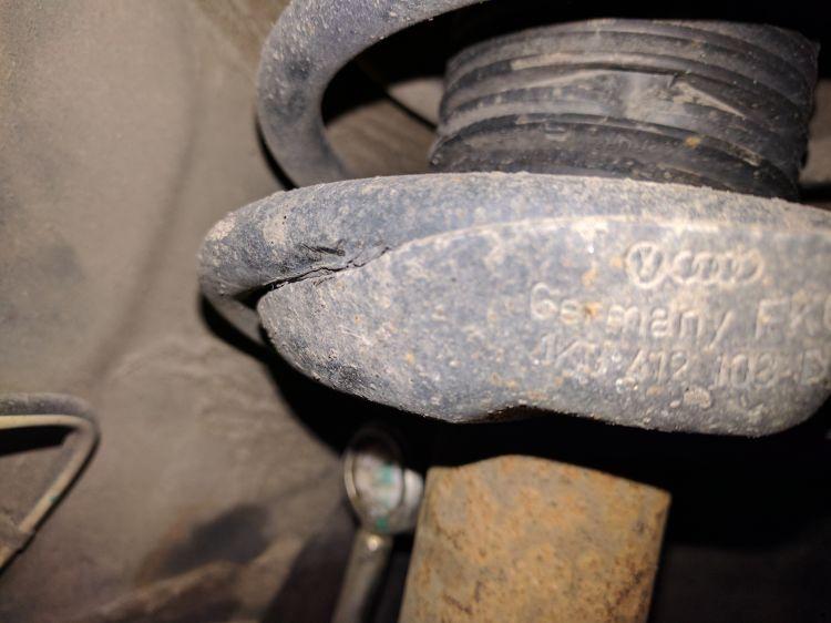

Mån 24 apr 2017 23:51 Svara med citat
Så här ser drt ut Confused Bild Bild

Tis 25 apr 2017 7:47 Svara med citat
återigen ett std-fel tyvärr...
det går inte med "vanliga" fjäderspännare då det tar emot överallt vid återmontering.

Sön 07 maj 2017 15:54 Svara med citat
Håller med golf666. Jag böt just vänster framfjäder på frugans golf. Två brott!!! Både upptill och nertill och fjädern på väg ut. Två bultar jävlades, den till krängninghämmarstaget och en av de tre upptill. Bara att skära skallen o muttern med vinkelkapen. Jag provade nog att hålla emot krängningshämmarstagets bult med en 6mm 12-kantnyckel men vred nästan av verktyget. För att få plats upptill var jag tvungen att ta bort regnhyllan under torkarbladen men då bilen är 6 år gammal så sprack den sol-sköra plasten och måste bytas ut (47 euro här). Att ta bort torkarbladen är inte det lättaste utan avdragare men kan lyckas om man först parkerar torkarna i "byt-läge" enligt en speciell procedur, lyfter på armarna så den pekar rakt ut från rutan och därefter vickar armen i sidled höger-vänster till dess de lossnar (muttern borttagen naturligtvis).
Att lyfta ut fjäderbenet gick rätt enkelt med brusten fjäder och en 1/4" hylsa vriden 45 grader för att sära på det nedre ben-fästet men för att få tillbaka det fick jag lossa på den inre drivknuten. Lätt att lossa men besvärligt att sätta tillbaka. Jag skulle ha behövt någon slags styrbult som hjälp (gick efter en del trassel ändå).
Alltså, byt lagret och spraya på Dinitrol på alla nya utbytta bultar då fjädern kanske snart smäller igen. Jag drog faktiskt dit rostfria bultar högst upp då det är svårt att spraya.
