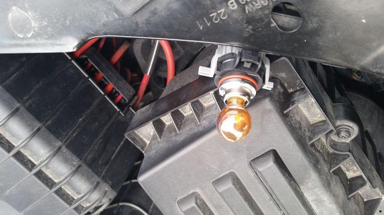

Vad sitter där egentligen för glödlampa till blinkers fram, alltså den i strålkastaren i fronten? Ser inte ut som en med bajonettfattning. Testade lite lätt att dra upp hela metallpaketet men ser inte ut som det är så man ska lossa den. Eftersom den fortfarande fungerar så ville jag inte ta i med för mycket våld. Jag är bara ute efter att köpa en som reserv. Kollat på en del sidor över vilka glödlampor det kan tänkas vara till bilen men hittar inte någon som jag tycker passar...

Har kollat instruktionsboken och det står inget där. Kan svara till mig själv i alla fall och om där är någon annan som undrar i framtiden. Där sitter en Phillips PSY24WSV glödlampa. Finns en spärr på den gråa plasten som man trycker in sedan är det bara att dra lampan rakt uppåt.
