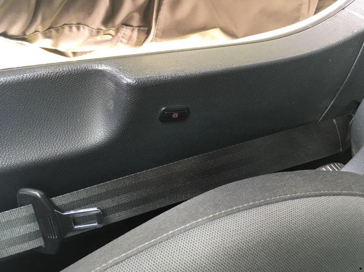

Rörelsedetektor i kupén finns bara på bilar med larm. Om det är ett originalmonterat larm, då ska det sitta en brytare på B-stolpen, stolpen mellan fram och bakdörr på förarsidan, som man aktiverar innan man låser med fjärrkontrollen, och då är kupésensorn avaktiverad tills nästa gång du låser upp med fjärrkontrollen.

Detta är en bild från min Golf VI, men de ser snarlika ut i alla VW.

Nopp..... finns inte i min Sad
