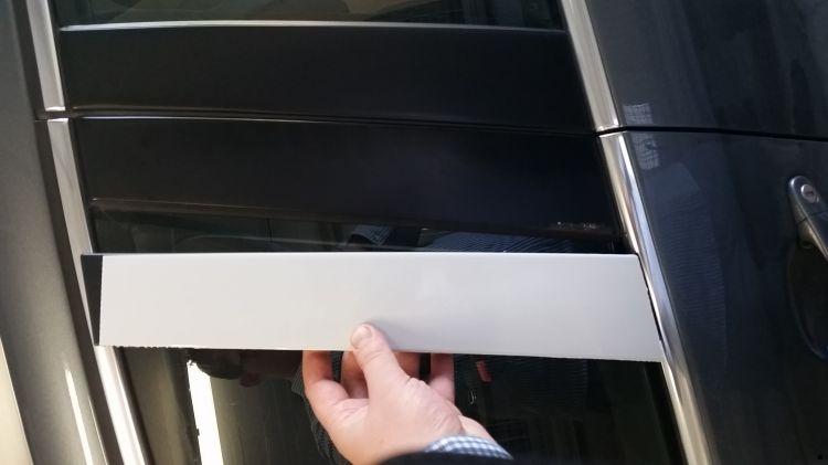

Hej
Är det någon som vet hur jag byter panel på bilden? Är alltså den svarta panelen bredvid rutan. Skydd för lacken på den jag håller upp bredvid därav den är vit:). Antar någon har skruvat bort förardörren och kanske sett bättre ut hur man kommer åt den.

Svarar åt mig själv och för framtida bruk för någon annan. Det är bara att dra bort listen som sitter till vänster om panelen. Dra inte väck den helt där uppe och där nere utan låt den sitta kvar där. Bara man får tillräckligt utrymme till att skruva bort de två skruvarna (var T20 eller T25 skalle).. Sedan drar man bara ut listen åt höger till. Montera den nya och gör allt i omvänd ordning.
