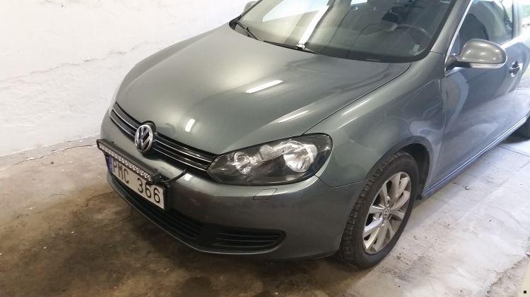

FRS05
Golf 6 1.6TDI - 12 Ort: Hylte
Sön 10 sep 2017 13:08 Svara med citat
Såhär blev resultatet! Visst är det snyggare utan men extraljuset är ändå hyfsat diskret. Återstår att testa det ikväll för att se om jag blir nöjd med det. Very Happy

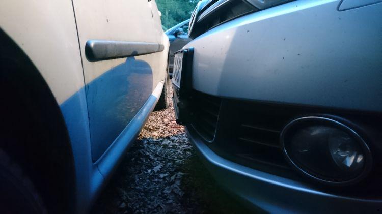

Fre 15 sep 2017 14:12 Svara med citat
Jag köpte en osram ramp från kina, tricket är i mina ögon att själva installationen inte ska sticka ut, utan det ska "gömmas".
kabeln går in bakom grillen under kofångaren, sedan in i "hålet" som finns brevid dimljuset för att sedan komma upp framför batteriet där relät placerats. kablaget är dessutom skyddat av krympslangar för att inte "synas".
rampen sticker inte ut framför bilen, utan är "flush mounted" under regplåten.

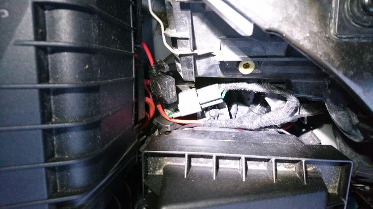

Magoo_c4
Golf 6 TDI BMT - 13 Ort: Kristianstad
Mån 18 sep 2017 19:02 Svara med citat
Denna bit är det enda som syns, relät sitter skruvat i skruven som håller luftfiltret.
