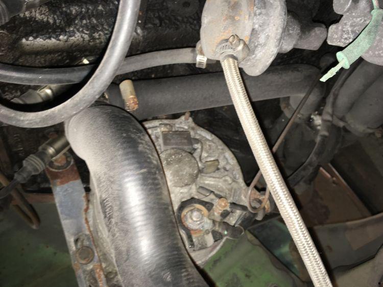

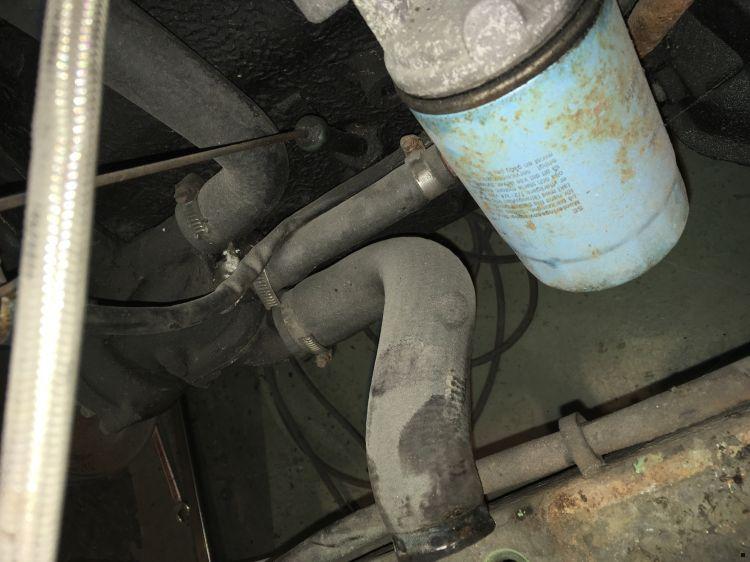

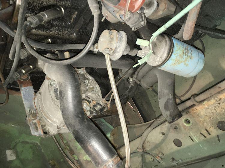

Jag ska bygga om kylsystemet på min bil.
Den gamla kylaren läcker och den var av modellen
man fyller på vätska direkt i kylaren på.
Min nya kylare kräver expansionskärl och jag har lite huvudbry
över hur slangarna skall kopplas från expansionskärlet.
Den tunna returen är ju lätt men vart ska den grövre nedre ta vägen?

Om det nu är likt som golf 2 så går den grövre nedre slangen mellan vattenpumpen och nedre anslutningen till kylaren, den övre grova går från övre kylar anslutningen till topplocket, lilla slangen från expansionskärlet går från kärlet till kylaren.
Men om det ser ut så på en golf etta kan jag inte svara på.

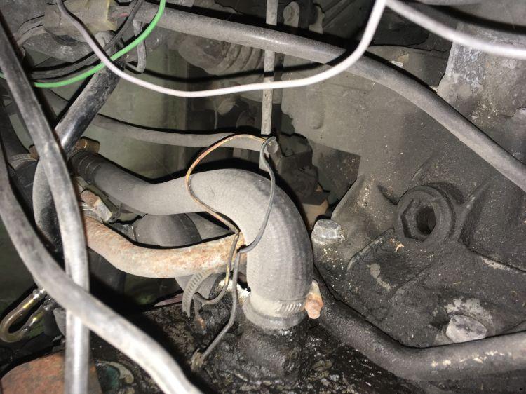

Den grövre slangen från expansionskärlet går in i vattenröret som går runt motorn. Normalt på vänster sida av motorn men platsen är inte viktig för flöde etc, blir bara lättare slangdragning och slangen går in på vänstersidan.
