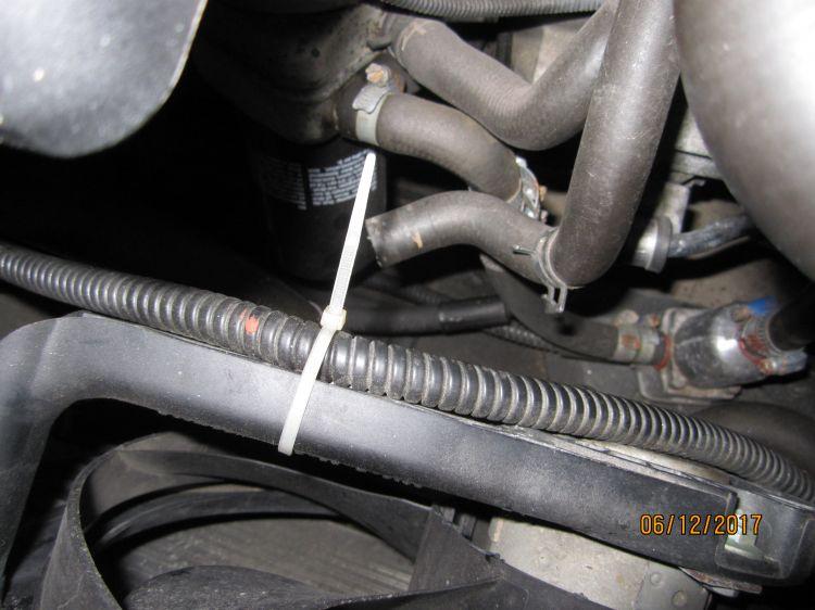

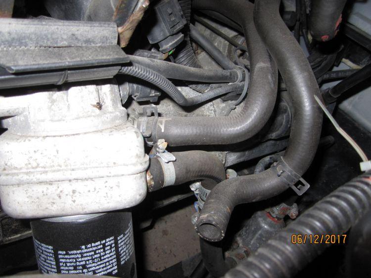

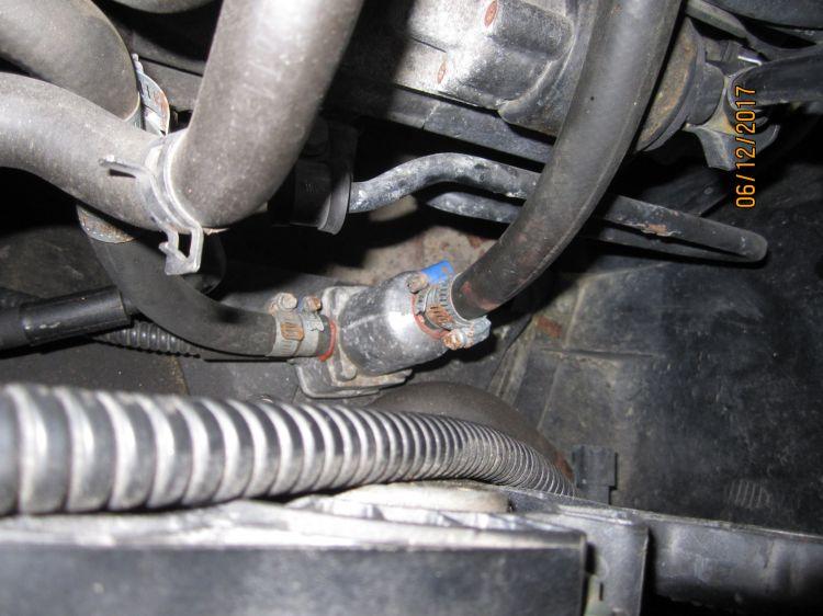

Min motorkod AKL På bilden syns oljefiltret (texten syns) slangen går därifrån. Skruvade slangklammer på den nya dragningen,
Orginalslangen är på sidan den böjda, urkopplad. med orginalklammer.

| Jag har nog haft denna värmare i 5 år Slangvärmaren sitter långt ner så det är bra cirkulation
