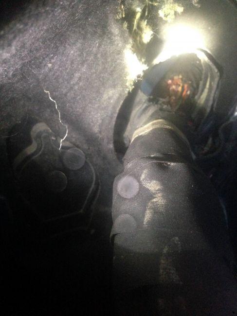

Råttangrepp på kablage..nån som har ett tips om hur man får ut kabelhärvan en bit från genoföringeni torpedväggen så man kan skarva/laga..nu brummar motorn bara till och sen stannar, trots att bilen är välförsäkrad gäller inte skadedjursangrepp, vad ska man då med helförsäkring/motorskada/allrisk mm till ?
Svaret jag får från min elm327 kodläsare är p0864 växellådsstyrenhet och u0002 kommunikationsproblem-

Du kopplar loss kabelhärvans alla anslutningar på 'baksidan' beroende på vilket håll du vill flytta kabelhärvan, sedan pillar du loss gummigenomföringen och drar ut hela härvan till den sida du vill arbeta på.
Rensa, skarva ihop och skyddsisolera igen.
Montera tillbaka, kontrollera att gummigenomföringen kommer korrekt och anslut vad du kopplade bort.

Är nu fixat, fick lossa innerskärm för att lösgöra säkringsbox m.m, samt ta ut stolar för att kunna ligga i bilen..7 kablar var avbitna
