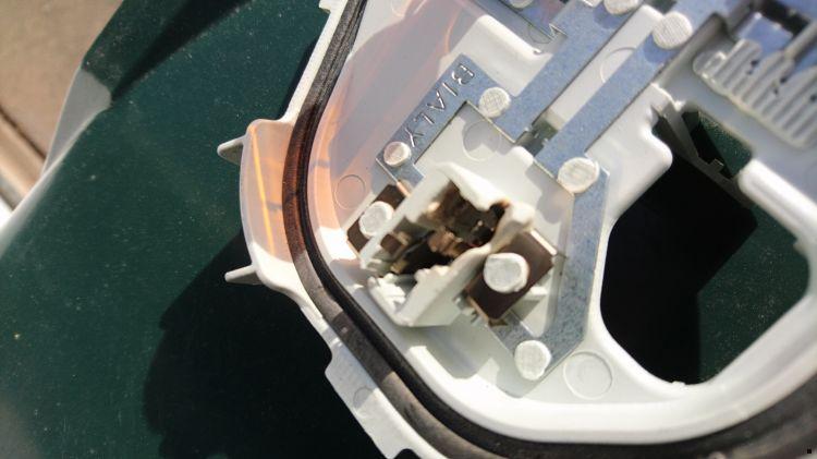

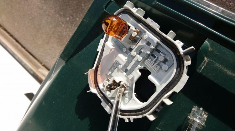

Fick felmeddelande i displayen på höger baklampa.
Skulle byta den men lampan var hel men sockeln hade börjat smälta.
Bara att byta ut då glödlampan inte sitter ordentligt annars.

vwjokke
Golf 7 1,0 Ort: Utomlands
Ons 11 apr 2018 9:34 Svara med citat
Såg inte att det skulle ha varit fukt innanför på min. Beställt ny lamphållare på VW för 285kr. Vatten högtalare vänster bak har jag åtgärdat innan på goodwill.
