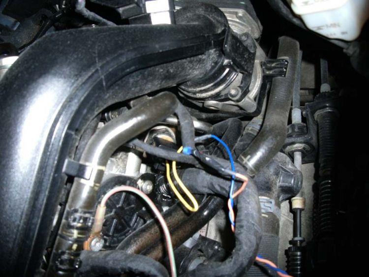

Genom att sänka matningsspänningen till Högtrycksgivaren G247 kan man höja bränsletrycket
den matas normalt med 5 Volt från ECU:n
Vill man inte klippa i bilens kabelhärva kan en satskabel inhandlas
det är en repkabel med kontakthylsa i varje ände som har art-nr 000 979 141
det förutsätter att givarens kontakthus har art-nr 4D0 971 993
en 2.8mm flatstift som är ganska tjock kan behövas
(elfa art-nr 48-206-90, 48-202-39)

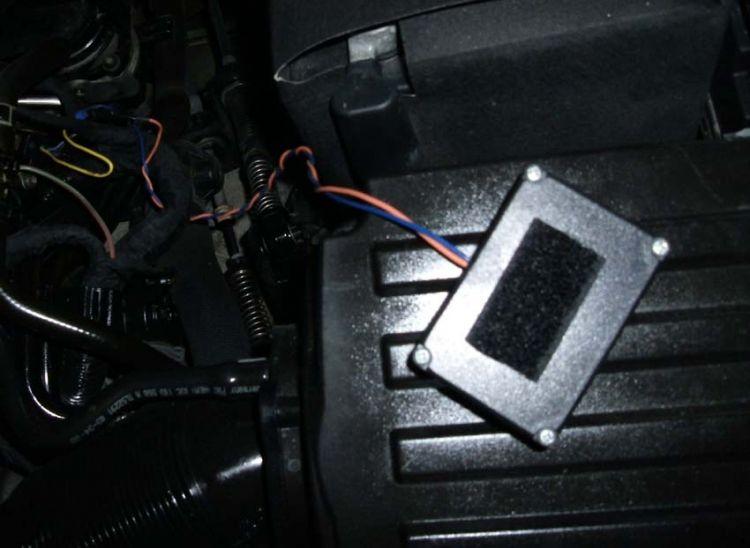

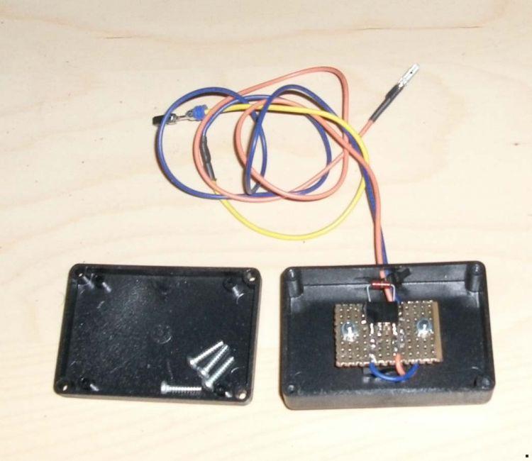

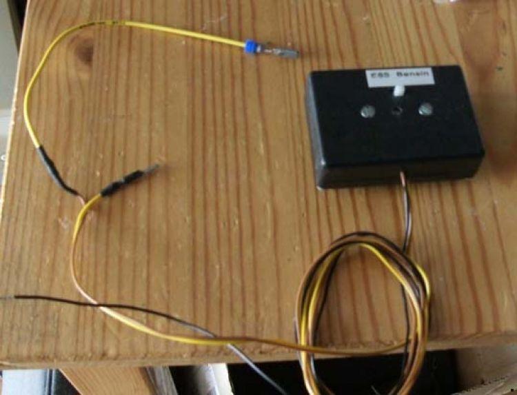

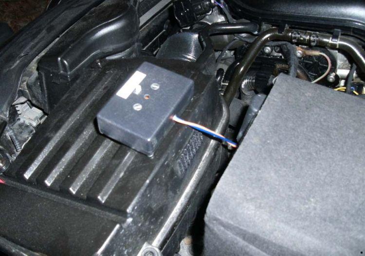

med hjälp av ett spänningssänkande motstånd i E12 serien och en brytare över så man enkelt kan gå över till bensindrift igen
för motorkod CAXA kan lämplig värde vara ca 270 ohm som sänker spänningen till ca 4 volt
använd lödfri komponenthållare för att lätt kunna byta motstånd
