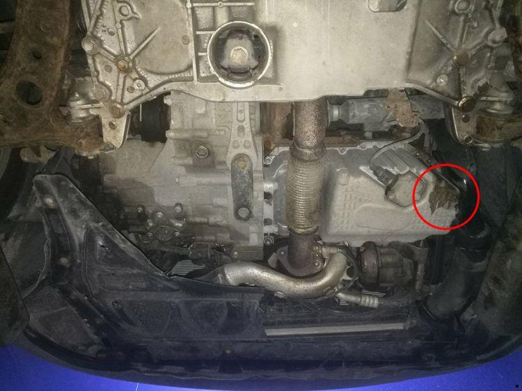

Hej,
Jag har märkt att jag har fläckar under min bil senaste tiden.
Var idag och hissade upp bilen och kikade lite, märkte då att det läckte ifrån
packningar runt delen som jag markerat med rött på bilden.

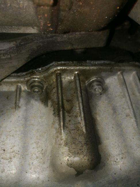

Jag är inte speciellt kunnig så vet inte vad det är, men de är tydligt att
det på båda sidor om den har läckt ut olja ovanför bultarna.
Nu har jag några frågor här:
-Vad är det för del av motorn?
-Är det motorolja som kan tänkas läcka?
-Jag bytte kamrem för ett tag sedan, monteras i så fall denna delen bort och kan jag i så fall försöka pusha verkstaden för att dom inte bytt packning samtidigt?
-Om inte, tror ni det är svårt att täta själv?
Tack på förhand!

Det är oljetråget, och det demonteras normalt inte för ett kamremsbyte.
Börja med att kolla mer exakt om det läcker i skarven mellan oljetråg och motor, eller om läckaget kommer längre upp ifrån.
Det är inte svårt att åtgärda. Töm ur oljan, bort med tråget, gör rent ordentligt och limma sedan med flytande packning och återmontera. Byt även oljefiltret och häll i ny olja och nollställ oljeservicen i instrumentet
