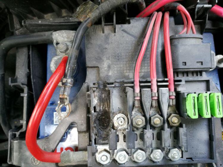

Tjena!
Som synes på bilden så hade jag en mindre härdsmälta i kopplingsblocket/säkringsblocket som ligger ovanpå batteriet. Den svarta kabeln satt där plasten har smält och säkringen brann av. Är det någon som har koll på vart den går ? Har Vw såna flatsäkringar eller man kan hitta dom någon annanstans?
Tack på förhand!

Tror det är till generatorn den svarta går

Mån 23 jul 2018 10:54 Svara med citat
Grymt stort tack!
Bytte laddningsregulator på bilen för en månad sedan, men känns ju som att generatorn är kass eller nåt.

Så lite så Smile , en sån ny platsblock som e över batterin finns att köpa på ebay för ca 150 kr
Lycka till

Generatorn kan skena i väg om det är dålig jord, kolla förbindning motorblock > kaross, Kaross > batteriminus
