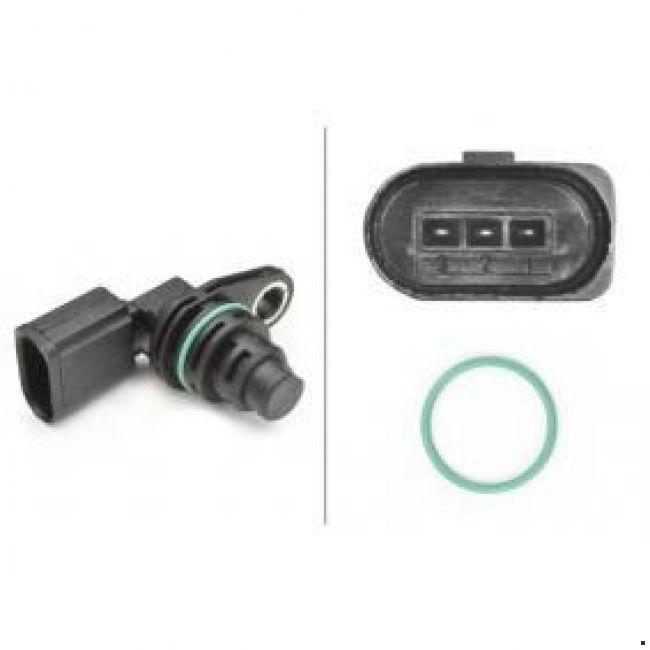

När det är varmt ute, över 20+ så startar inte bilen (1.4 TSI). På morgonen inga problem men när jag ska hem från jobbet 9 h senare och bilen stått i solen så börjas det. Vrider på nyckeln och den gör ett snabbt försök att starta men inget händer. Vrider och håller ett par sekunder, samma sak. Upprepar 3-4-5 ggr innan bilen till slut startar.
Vissa gånger så kommer det upp "engine failure" på displayen men bilen startar nästa gång och sen är det inga problem. Kan stanna och starta igen och då går det hur fint som helst.
Felkoden som kommer i samband med detta är P0341 - Kamaxelpositionssensor=>givare orimlig signal-sporadiskt.
Efter lite googlande så kom jag fram till att denna ska bytasBild
Har bytt men samma sak ändå. Verkar som att felkoden kommer av att nåt annat strular. Alla kliar sig i huvudet och säger, impulsgivare-vevaxel, sensor-yttertemperatur, laddtryckssensor, den får ingen soppa.....osv.
Vad tror ni? Själv har jag lagt släggan där bak.
