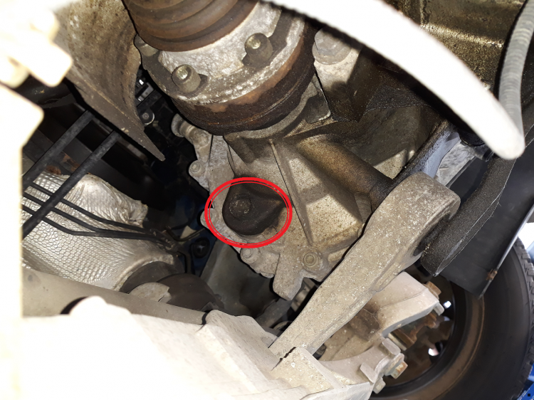

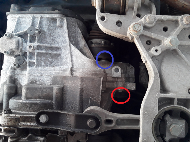

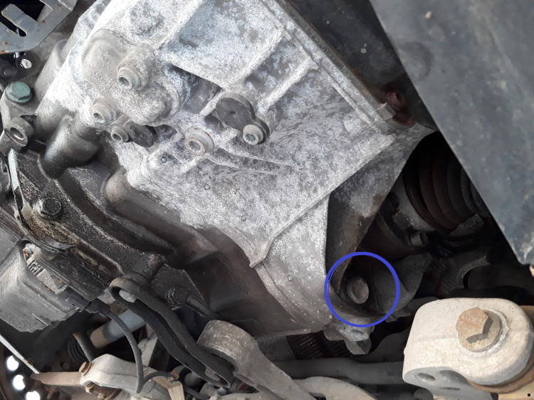

Hej alla, jag hade tänkt att byta växellådsolja i min Golf 1.6, 2005. Det finns många hjälpsamma videos på youtube gällande ämnet. Men inga av deras växellådor är riktigt som min. Vanligtvis brukar det finnas en insexmutter rakt under växellådan för att tömma, och en på sidan för att fylla på.
Min växellåda har inte detta, men däremot finns det två insexmuttrar (strl. 14mm verkar det som) mitt emot varandra, på motsatta sidor runt främre drivaxel. Den muttern som sitter mot vänster drivaxel sitter lite lägre än den som vätter mot mot höger drivaxel.
Min hypotes är att den muttern som sitter lite under den andra är den man tömmer ur växellådsoljan, och den mot höger som är lite högre är den som man fyller från. Men i höjdled sitter de bara kanske 4-5cm från varandra. Kan det verkligen få plats 1,8L olja där emellan? Shocked
Bifogar bilder. Röd cirkel är höger mutter, blå är vänster.

a128
Ons 24 jul 2019 20:12 Svara med citat
Den röda ringen i andra bilden är nivåpluggen
kratzzjapp
Golf 5 1,6 -05 Ort: Ronneby
Sön 28 jul 2019 21:51 Svara med citat
Är det så? Jag tycker det ser ut som att det ser ut som en diff där. Men växellådan och diffen kanskle delar olja?
