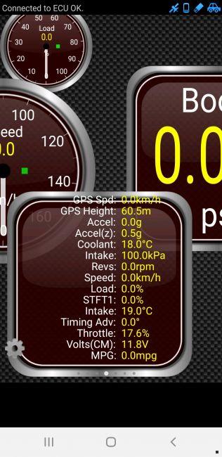

En ODB-adapter, On Board Diagnostics (eller "dataplugg" ... Rolling Eyes ) kan visa mycket info och med rätt app i telefonen även nollställa felkoder. Exempel från appen Torque:
[/gallery]
