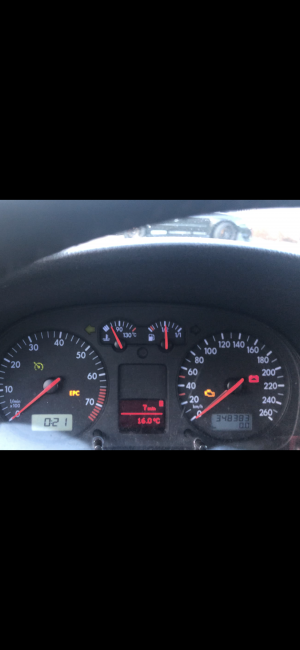

Bilen i fråga är en Golf IV 1.6 2003
Blinkersen lyser konstant så länge man har halvljuset på. sätter jag på parkeringsljus så är de absolut inga problem med blinkersen
vänster halvljus fram lyser inte trots att lampan är hel. säkringarna i säkringsdosan är hela.
Blinkersrelät är bytt
CCM box är bytt
Bild[/gallery]
