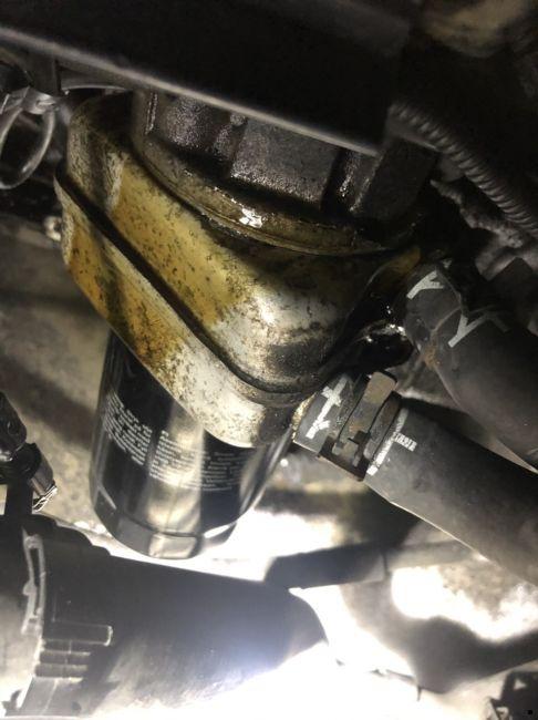

Upptäckte att det rann olja på marken och såg att det trycker ut olja vid oljekylaren.
Läcker olja mellan själva oljekylaren och det den är infäst emot som det ser ut.
Det ser ut som en skarv.
Bilen har stått ute och det har varit ca - 25 grader sista dagarna.
- 12 idag när jag skulle starta och hade inte motorvärmare.
Olja och filter byts regelbundet.
Någon som har tips och råd för vad som är fel och hur man lagar? Smile
Bild[/gallery]

Vad är det för bil du har ?
Bilden visar en passat 1.8 t från 2002 som exempel .
Förmodligen behöver du byta packningen .
Skruva bort 21 på bilden . byt packning 19 .
Ska sedan dras med 25 nm

Ok, tack för tips! Låter troligt att det är den packningen.
Det är en Golf 1.6 -98 med AKL-motor.
