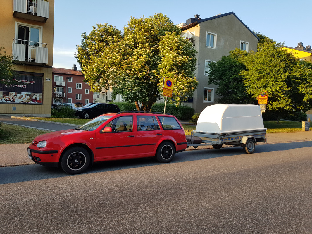

Igår mekade jag lite med vagnen igen efter ett uppehåll. Men jag blev faktiskt tvungen till ett "nödmek" i somras som blev en oväntat stressfylld, men såhär i retroperspektiv, underhållande sejour:
Sista dagen innan semestern, högsommarvärme med 30-grader i skuggan. Efter jobbet går jag ut till bilen på den stekheta parkeringen och ska starta för att åka runt kvarteret och lasta på släpet jag har tillkopplat. Då startar inte bilen! Vafalls? Startmotorn hade verkat lite "trött" på morgonen när jag åkte till jobbet, men jag tänkte då att batteriet kanske inte var det piggaste längre. Så med en kollegas hjälp försöker vi kabla igång bilen, men fortfarande ingen fason, det klickar bara. I värmen är goda råd dyra, jag prövar att tråckla med nyckeln i låset i tron om att det kan vara själva tändningslåset som sagt upp sig. Till slut får kollegan den briljanta idén att rullstarta bilen, och med släpet losskopplat från bilen, börjar vi rulla och så fort jag släpper upp kopplingen så hoppar den igång som om inget hade hänt. Tillbaka till släpet och koppla på för att kunna åka runt kvarteret och lasta på släpet, DÅ TAPPAR JAG SLÄPET I EN KURVA! I värmen hade tydligen uppmärksamheten fallerat så vagnen hade väl inte låst fast vid kulan och i fallet var säkerhetsvajerns karbinhake var ett minne blott. Det händer dock inget allvarligt eftersom släpet var tomt och hastigheten låg, men när jag backat till för att hänga på släpet igen med svetten drypandes så man knappt ser, ja då tappar jag släpet på tån! Herre gud va jag kved och vad synd det var om mig då!
Ekipaget dagen innan "raset", en bra dragbil, ännu en anledning att jag gillar denna vagn så mycket!
Det var min start på semestern, efter att ha kommit på den briljanta idén att parkera i nedförsbacke hemmavid, kunde jag i lugn och ro börja felsöka, men det var troligtvis varken oxid på kabelskorna, eller någon elektronik i bilen som spökade. Eftersom jag bara har begränsade möjligheter att meka hemma, så fortsatte resan mot stugan. Ekipaget startade så snällt i nedförsbacken och jag behövde inte ens koppla loss släpet då, men sen fick jag stå på tomgång både hemma hos mig när jag skulle lasta och sedan även hemma hos mamma där jag skulle hämta ett par andra grejer med mig på släpet. Det blev därför inte heller något stopp vid ngn mataffär, men det fanns ju lite mat ute på stugan redan, så jag skulle nog reda mig på den punkten.¨
När jag dagen efter plockar loss startmotorn och provkör den lös, får jag bekräftat att det är den som lagt av, solenoiden klickar och kastar ut drevet, men motorn snurrar inte. En ny motor från Tyskland ligger på runda sjuhundringen så det är inget att orda om, slänger även med ett oljefilter så jag kan göra en service när bilen ändå är uppallad, dock får jag vänta väldigt länge på detta så i början av min semester har jag ingen fungerande bil.

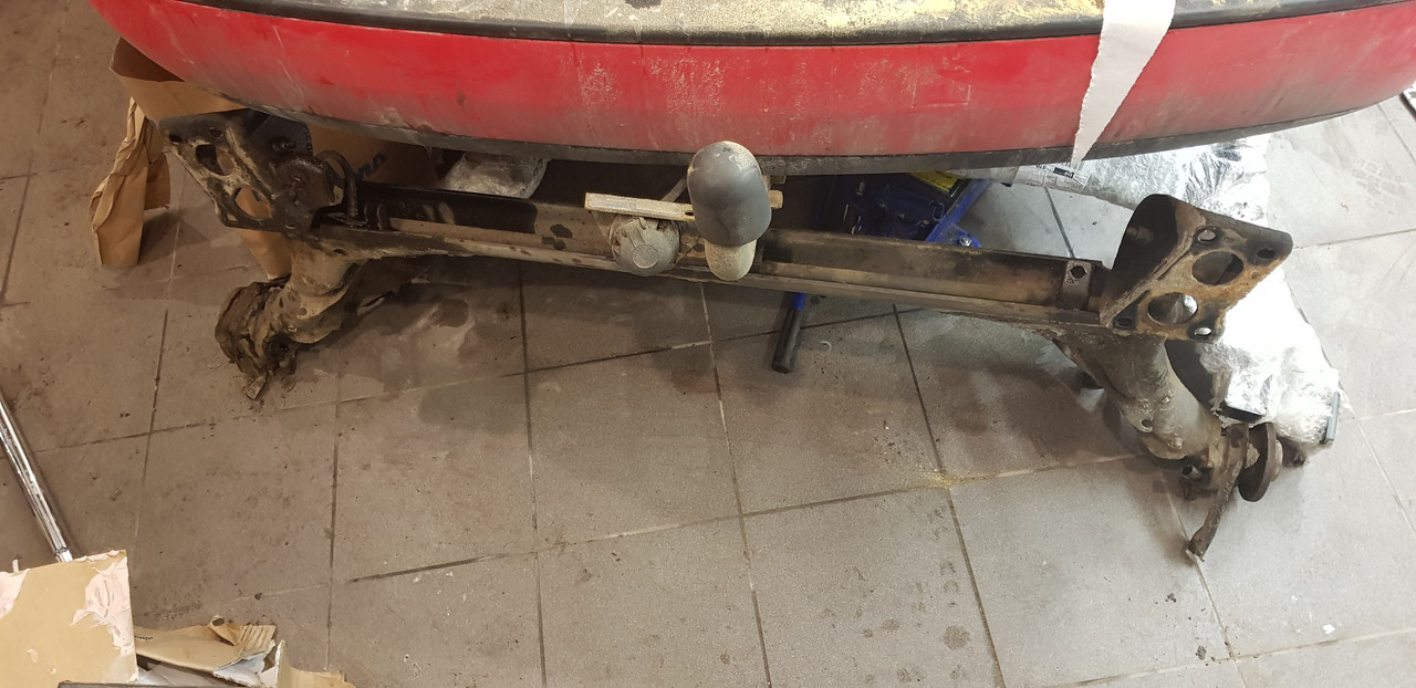

Som sagt, bakvagnen konstateras skev och beslutas efter övervägande, ska bytas ut. Polarn lånar mig sitt garage då vintern slagit ett järngrepp om landet och jag hellre köper en annan bil än ligger i snön och mekar.
Precis allt är jätterostigt, men ändå ganska lättmekat, jag är van vid sextiotalsrost och årsringar i rosten, så det här är ändå ganska lätt med ett rejält dragskaft och en mutterknackare. Det blir inte mycket som återanvänds från den gamla bakvagnen, så att det är dåligt gör inte så mycket bara det lossnar.
Rätt var det var så var bakvagnen loss, notera hur mycket av bromssköldarna som finns kvar.
Det svåra var att lösgöra bromsrören utan att ha av dem, för även om jag mekat tillräckligt mycket gamla rostiga bromsar för att hunnit lära mig att inte runddra nipplarna, så är det svårt att komma kring faktumet att nippeln rostat fast i röret, de yttre rören blir skrot och ett av de inre rören ("före" bromsslangen) får jag reparera. Klantigt nog har jag inte köpt några yttre rör och eftersom de är lite speciella, måste jag beställa såna och får således vänta på leverans.
Men innan de kommer finns det ju en hel del att göra. Stubbaxlarna har jag tänkt återanvända så de måste frigöras från bakvagnen. Här är det bra med ett bra dragskaft.
Jobba i bänk är alltid trevligt och det finns inget som heter "för stort skruvstäd":
Med den gamla bakvagnen strippad på alla delar som ska flyttas över kan jag ställa ner den på golvet bredvid den nya och det är intressant att göra en enkel mätning för att se om man kan se ngn skillnad. Jag vill understryka att mätningen är allra högst amatörmässig, men den påvisar ändå min poäng.
