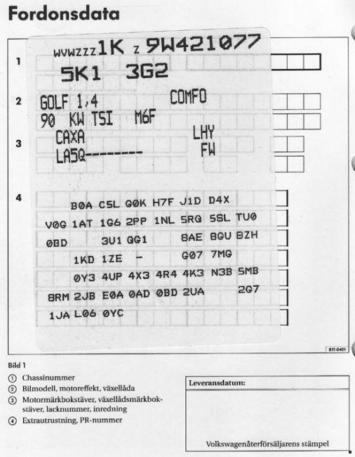

Jag måste byta växellåda på min golf 4 tdi 2002 tyskimport.
Jag hittar inte växellådskoden, jag undrar vilken växellåda som sitter där nu idag.
Vart kan jag läsa det?
I instruktionsboken som är på tyska har jag inte hittat något alls
a128
Golf 6 CAXA /MQ200
Ort: Karlskrona
Ons 28 apr 2021 14:38
Vit etikett i just serviceboken eller i bagaeutrymmet borde det finns en kod 3(2) tecken
http://www.volkswagengolf.se/album_pic.php?pic_id=29105
i detta fall LHY
