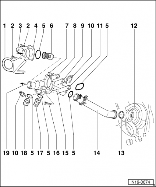

Jag har en Golf här med 1.4 motorn som läcker kylarvätska.
Det droppar från bakkanten av tråget. Ser ut att komma från blocket intill oljeavskiljaren. Försöker bifoga en bild här.
Kan blocket verkligen spricka där? Så svårt att se då man behöver en spegel för att se.

Det ser ut som att O-ring nummer 13 måste bytas, det droppar där. Hur jävligt är det, termostathuset måste bort vad jag förstår.
