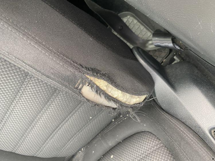

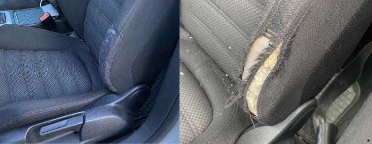

Köpte min passat med en sliten sportstol.. klassisk utnött på "vingen" på sidan, där det uppstår friktion när man sätter sig/går ur bilen.. någon som har en länk till någon sida som säljer ny klädsel.. eller kan man laga på något sätt, utan att det ser allt för dåligt ut ?
hur gör ni ?

Tack för tips, för några månader sedan hittade jag en som sålde just den klädseln på ebay.. hittar inget nu.. men det är säkert komplicerat om man ska ta loss hela stolen ur bilen, demontera klädseln, med risk att göra sönder clips som man inte vet var man ska få tag i..
kanske jag försöker mig på att göra en lagning själv.. ska se vad jag kan komma på.. att få tag i en sådan sportstol som inte är sliten på sidan är nog ganska svårt.. en rejält stor kostnad, än att göra en lagning själv..

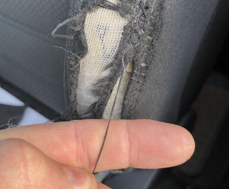

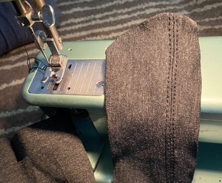

Jag började med att sy ihop de två olika styckena där stygnen gett vika.. sen limmade jag på en bit tyg med kontaktlim.. man ser på bilden i övre delen att det är lite ljusare, och jag använde rätt mycket kontaktlim så det gick igenom.. kan nog lossa det och göra det bättre.. jag skulle strukit ett tunt lager och låtit det torka.. då hade det inte gått igenom.. sedan limma på.. men nu är det iallafall tätt, och man slipper se skumgummi smulas sönder mer och mer.. det ser iallafall lite bättre ut än innan..
