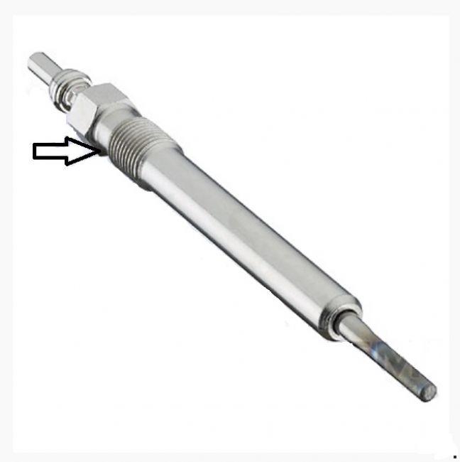

| Ang glödstiftet på 1ans cyl, så verkar det som jag dragit sönder gängorna.. det går bara runt.. och tar jag en näbbtång och försöker dra, så lossar det ej.. jag tycker mig kunna vicka lite på glödstiftet... vad göra ?
flypassat
Passat 6 Ort: Vänersborg |
| Mån 21 mar 2022 19:51 |
Tänkte ringa runt lite och se vad dom tar på firmorna, för att ta ut skiten..
Alt. fixa själv
hur gör man med toppen på glödstiftet ? ska man bryta av det för att sedan borra bort gängorna, gänga nytt och förbereda för en helicoil, och sedan borra ett hål som gängas för att förbereda en gängad stav, som används för att dra ut rest av glödstiftet..
den går runt nu, är det gängerna som går runt eller är det toppen som är av, men som ändå inte lossnar ?

Jo men du.. det finns kit och beställa för ca 5-600kr, där det bygger på att man gängar upp hålet som man borrat upp, istället för att sätta in en fejk-gänga.. en populär fejk-gänga på marknaden heter helicoil..
Om det skulle skita sig, så kan man själv eller en firma sätta dit en helicoil, då i mitt fall har jag gängan M10X1.. för att få M10X1 så måste man borra upp större hål med helicoil, för att fejk-gängan ska få plats samt att det inre måttet blir M10X1..
jag gissar att det största felet man kan göra är om man borrar alldeles snett..
jag gissar att det största felet man kan göra är om man borrar alldeles snett.. |
Eller får in metallspån i förbränningsrummet som sedan lägger sig mellan kolv och cylinder och orsakar dumheter.
Eller som du nämner borrar lite snett.
Eller får borrhaveri när det du försöker borra bort släpper...
Eller en del andra möjliga missöden.
Och om man inte monterar insatsgänger någon gång med jämna mellanrum, typ en i veckan kan man av ovana få monteringen fel och sedan ska du försöka peta bort eller borra bort igen.
Det är tråkigt när det går fel, men vissa moment är ofta av varianten behöver du fråga kan du inte.
Visst finns det en dag för att lära sig, men då kanske ett kraschat topplock på arbetsbänken är bra utbildning. Eller så kan det vara läge att ta in ett proffs som gör det, frågar man fint kan man ofta på kolla och förhoppningsvis lära sig.
Jag hoppas du får ordning på bilen oavsett vilken väg du väljer.
