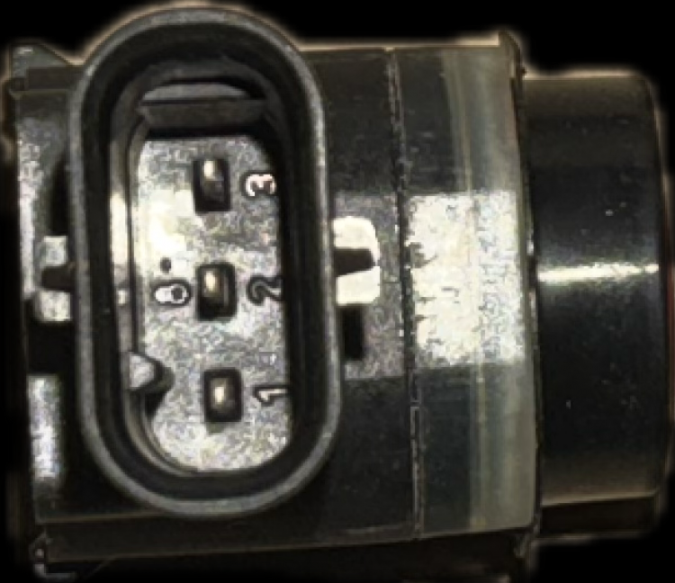

Hej,
Någon här som vet hur man mäter och vilka värden det ska vara
på parkeringssensor Passat B7 2013

Fungerar ingen?
Eller ger den utslag som att du har ett objekt jättenära sensorn fast det är typ 3 meter till närmsta föremål-.
Annars brukar man kunna lägga i ex backen med motorn avstängd och tändning på och sen lägga fingret jättenära sensorerna och då känna ultraljudsvågorna, ger den ifrån sig litet durrande så fungerar sensorn.
Alt kast byta med någon sensor bredvid och se om felet flyttar sig.

Hej,
Det är lösa begagnade sensorer som jag skulle vilja testa.
Men parkeringssensorerna på bilen fram varnar trots att det inte finns några hinder framför, även när jag backar?
Varnar tills jag kommer upp i hastighet.
Lyckas inte hitta några felkoder för sensorerna men många andra, däribland backkamera trots att den verkar fungera som den ska?
