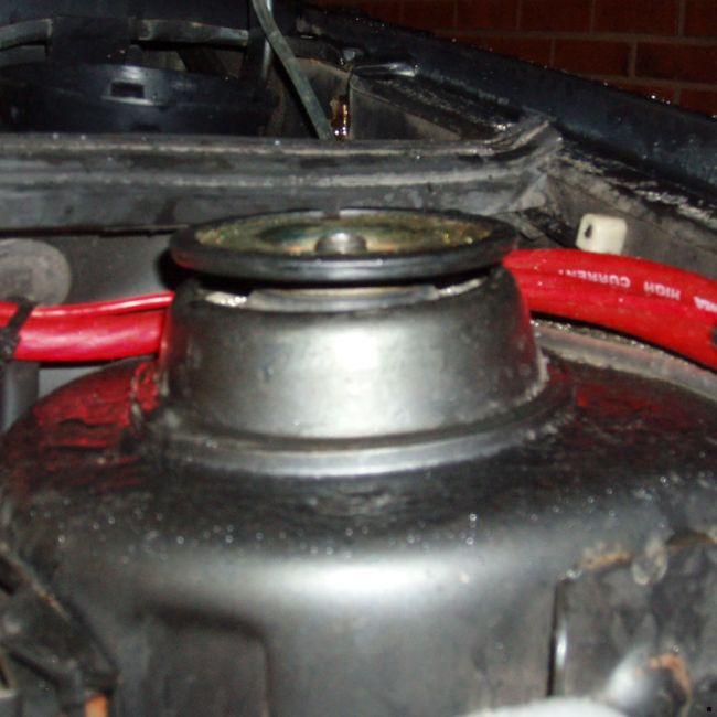

Tja skulle montera mitt kit idag men kom inte så långt.
har ett problem fram som jag gärna skulle vilja få hjälp om...
d e såhär att när jag sänkte ner bilen på marken så trycktes dom tallrikarna som sitter under huven upp så att där e ett spel på ca 1cm kanske. har jag monterat dom fel??
jag skruvade först på lagret sen gummibussningen o sen tryckte upp dom i tornen o skruvade fast dom.. misstänker att d e fel med vad som e d vet ja inte..
e tacksam för svar så fort som möjligt..

Tror inte det har n[n storre betydelse sa lange de inte sitter lost. de ar val dar for att fjadrarna inte ska ramla ur, elller?
Tar de i huven?

Okej.. nä dom tar inte i tror jag iaf

Ska inte bussningen sitta längst upp och sen lagret ? Stötdämparen ska väl ligga emot lagret så det kan vrida sig.

Jo men jag skruvade på lagret först på dämparen sen bussningen över där.. men d kan ju inte va så att dom ska sticka upp för då e ju bilen inte direkt stabil p, d bara e en gummibussning som håller den på plats

Har du satt gummibussningen åt rätt håll ? den är väl "högre" på ena sidan.

Du menar att det ser ut så här? :
har du skruvat på denna och dragit åt?

Ja precis.. kom på att jag nog inte har skruvat åt den ända ner.. tack

Bussningen var kass så jag byte den så d blev lite bättre faktiskt.. men va d tog tid att ställa in rätt höjd runt om la ner ett antal timmar idag men borde nog höja lite bak ändå men orkar inte
