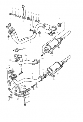

Mitt grenrör läcker satan så jag måste fixa det (fixade besiktiningen med massa gegga från biltema Wink) men jag vet inte ens om det sitter en packning där.
Alltså mellan grenröret och röret efter sprutar det ut avgaser. Jag har Haynes rep. bok men jag fattar inte riktigt bilden.. sitter det en packning där emellan eller är det dom två "tryckihopgrejsimojsarna" som håller ihop allting? kan lägga upp bild när jag kommer hem om nån vill.
Hoppas nån fattar för jag gör det inte Sad
Håller främre röret mot grenröret.
-Bytbyglarna och tätring(stålring). ART.NR:20 (161298115).
Är det grenrörspackning så bytta alla 4:a (028129589B) +
insugspackning + GUMMI RINGEN PÅ INSUGET
SE Bild :2
Art.Nr:3( 026129717D) Och 32.(035121171C ).
+ ev.nya bultar.
Och värme muttrar.
Osäker hör av dig.
Precis dom ja, byglar hette det Wink. ART #: 20 (161298115).. ehh va?

161298115 Är art.nr orginal.på VAG.
Finns även på Biltema.
Autoexperten.
KW bilservice mdfl.

Ja det är lite meck.
På VAG hadde vi ett hema gjort verktyg,som spännde ut byglarna.
Så dom gick att trä på flänsen på grenröret & flänsen på främre röret.

Hur får man fast byglarna??
efter mycket skrikande, svärande, bankande och dragande fick jag fast en gammal som var lite kapad i för att jag skulle till jobbet.
men jag vill ju inte gärna ha bara en halvtrasig gammal klammer, utan två nya Regular Smiley
tacksam för tips.

Du måste pressa isär byglarna.
Tillverka en metallplatta som tvingar isär byglarna.
Slå på den på byglarna.
Slå av dom monterade på bil.

Har fortfarande inte fått ihop det, men jag läste lite Haynes-bok igår och hittade ett specialverktyg för montering/demontering av främre avgasrörets klammor... nån som vet vad det kostar? (sidan 3.19 i boken Wink)
VW Specialverktyg nr 3049A:

ÄNTLIGEN KLART!!! Very HappyVery Happy
pappa fick låna ett sånt verktyg av en mekaniker som han känner , så efter X antal timmar, svordomar och kastandes av verktyg i marken så fick jag ihop det med en sprillans ny klammer och en gammal som är "lite" kapad i.. men det är jättetätt så jag klagar inte Very Happy
