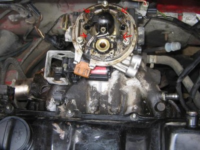

Skall byta packningar på Monojet och Insug men har fastnat lite, vet inte riktigt vad jag skall demontera här näst. Har kopplat ur dom flesta kablarna. Hittade även ett litet hål på nån plåt som sitter på insuget (se bild) som är rostigt, kan detta påverka något?

Rost hålet är ingen fara tror jag, det skall ha för mig bara vara luftkylning för grenröret.
jag har själv inte min kvar den rostade sönder helt har bara slangen kvar Regular Smiley
om du ska byta förgasar fots packningen så lättar du på dessa skruvar. se bild
om du ska lossa insugsröret med så sitter det 4 st skruvar upptill och 4 st ned till.
det är väldigt trångt att komma åt och se de nedre skruvarna, så en liten spegel och tålamod kan behövas.
OBS skruvarna sitter som berget på insugsröret dvs, så var försiktig. lycka till Thumbs up
