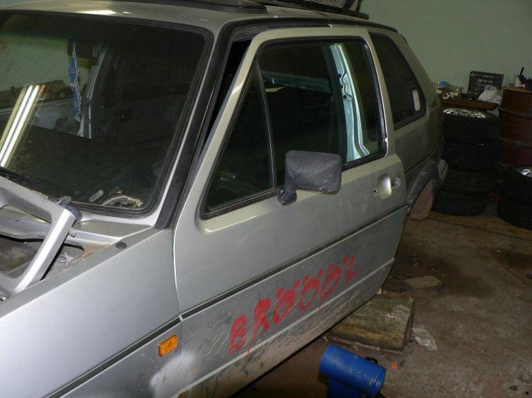

lite bilder jöns tog till mig innan köp
hehe vet en kille som va i behov av en sån

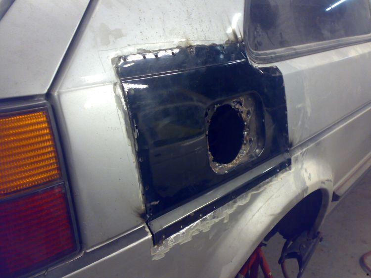

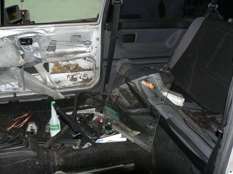

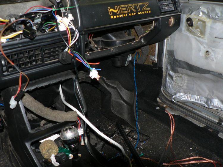

o så bilder som jag tagit

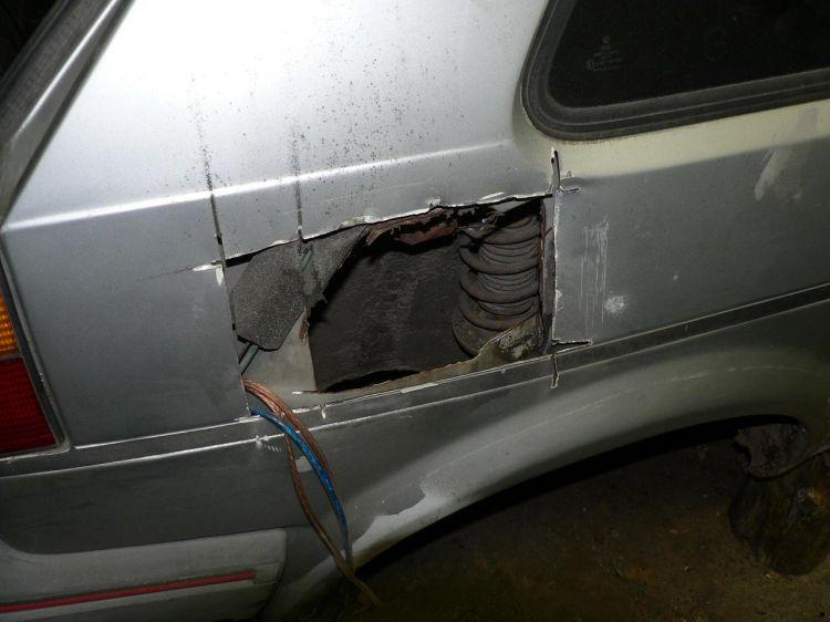

jaja då får bara fixa till d inte hela världen ju

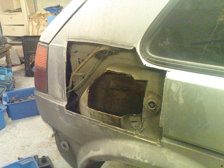

kan ju gå detta *beg plåt*

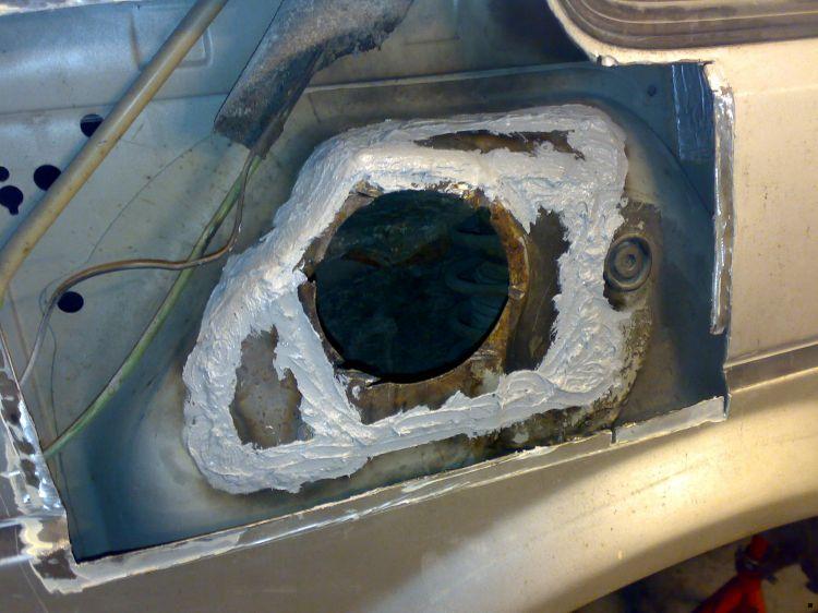

inre plåten kittad o klar
test punktad för att se hur bra passformen blev
o se väl så där bra ut lite ska justering så

Ser att du kan de här med svets och grejor...vet också att de finns säkert nån stans på sidan men du är rätt omtalad så kan ju lika gärna fråga dig...när jag ska lägga igen bakluckan och där emblem och grejor har suttit..e de punkta ditt plåten sen glassfiberspackel för att gämna till som e bäst eller??? gillar de mästa med dina projekt och gtiextreme ni ger oss andra inspiration!! ;D

d me bakluckan d som är bäst är då punkta den som du säger sen så är lägga lite tenn inte fel o sen vanligt spackel efter d då blir d hundra
hoppas du får till d
