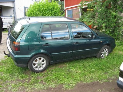

Har kollat på en -98 golf som har en ägare i sverige sedan -05 då den importerades. En äldre dam. Den har gått 16500mil och ser fräch ut och dom vill ha 35.000 för den.
Behöver alla tips jag kan få om vad som ska kollas på och vad som kan vara slitet.
Vad är det för utrustning på den, är tjejen som ska ha bilen.

Annars är det väl att kolla efter rost runt skärmar mm. Ser väldigt fin ut på bilden

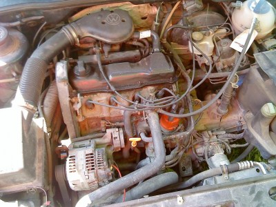

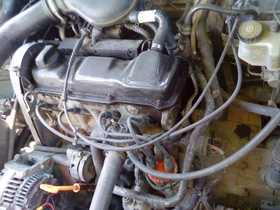

Här är en bild från under huven iaf. Vart ska jag kolla efter läckage?
aliwin
Sön 29 jun 2008 12:50 Svara med citat
Kolla den övre kylarslangen där de sitter en plastbit mot toppen! den brukar spricka och läcker då kylarvatten!
