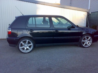

Kapade framfjädrarna på golfen igår. Tog 1 varv minus 5 centimeter. Sen ville inte fjädern ligga bra i sätet på fjäderbenet, eftersom fjädern orginal är tätare lindad på sista varvet för att passa i sätet. Fick svetsa på en liten stump bandjärn på fjäderbenet, som håller fjädern på plats i sätet sidled (svetsade inte på fjädern)
Mycket kortare får fjädern inte vara om den skall sitta spännd när man hissar upp den på bilprovningen.
Bilen blev 2-2,25cm lägre fram. Vissa säger att bilen sätter sig och blir lägre efter ett tag. Få se hur det blir med det. Sjunker den i hop mer, tänker jag kapa ett halvt varv på bakfjädrarna.
Det fula gapet mellan skärm och däck blev betydligt mindre, och bilen har nu ett mycket litet "framåtstuk".
Bilen känns inte obalanserad eller sämre i komforten, men jag kapade ju som sagt inte så mycket.
Skall bara låta ställa in framvagnen nu.
Kul att testa snikvarianten på sänkning. Inte så att jag inte skulle ha råd med en sänksats, utan mest för att stilla nyfikenheten.
Åsikterna om huruvida fjäderkapning är acceptabelt, eller ett brott mot bilens rättigheter är ju minst sagt olika beroende på vem man frågar.
Bilden är tagen efter sänkningen om någon undrar, nu återstår bara framvagnsinställning.
