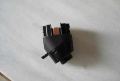

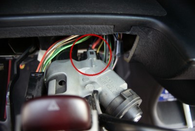

Ta loss hela tändlåset och sen sitter det en skruv som håller starttänds kontakten på plats.
Du får ha till gång till en klo avdragare för att får lös tändlås huset.
