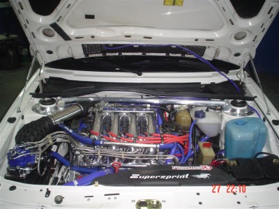

Så här fint kan slutresultatet se ut efter X antal timmar..

Skickar in lite motivationsbilder Very Happy
