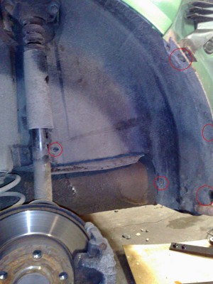

2: Skruva lös de 5 torx skruvarna som håller innerskärmen, samma sak på höger sida (Bild 1)

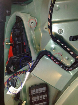

4: Montera lös baklyktorna, sitter i 3st muttrar(8mm hylsa) på vardera sida. Ta lös elkabeln till baklyktan(Bild 3), Dra lyktan försiktigt snett bakåt/vänster.
5: Ta lös kontakten som går till regskyltsbelysningen(undre kontakten på bild 3, ta försiktigt lös den från hållaren och tryck den ut genom hålet och in i kofångaren.

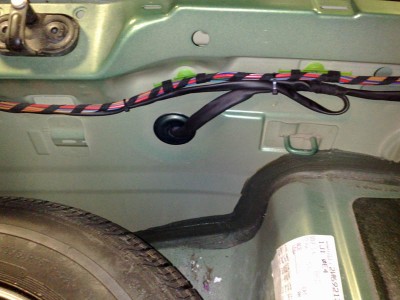

15: Ta lös plasten på insidan av bagagerummet, vik ut ner till, över lastöglorna och dra rakt upp. Gör nu hål/byt ut kabelgenomföringen för elkabelsatsen och trä igenom den.(Bild 12 och 15)

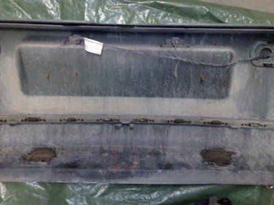

16: Gör hål i kofångaren: rita ut en rektangel som är 60mm*90mm och borra/såga ut(bild 13, montage anvisning s.8 )

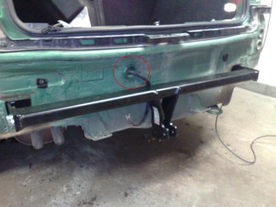

23: Har allt gått bra nu borde det se ut som bild 18. Bara att boka regbesiktning sen kan du haka på släpet.
