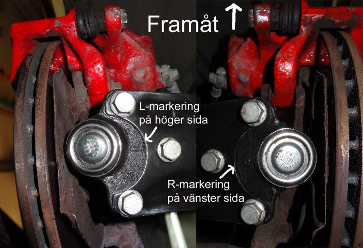

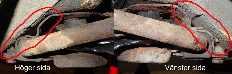

Har tyvärr problem med att vänster framhjul sitter alldeles för långt fram på bilen efter byte av bärarmar och spindelleder fram...
Verkstaden som gjorde jobbet hävdar per telefon att de "inte hittar något fel" och att hjulinställningen som de gjort, och sedan fått kontrollera igen stämmer exakt med hur det ska vara. Har inte hunnit dit och prata direkt med dem.
Dock tar däcket i framkant av skärmen vid högersväng. Svänger man med fart, eller i gupp, så att fjädringen samtidigt trycks ihop lite mer än vid stillastående så skrapar det rejält när mina splitter nya 185/45R16 gummin gnider sig förtjust mot skärmkanten.
Dock ej på högersidan oavsett sväng och tryck uppifrån...
Vad i hela världen kan det vara och vad är bästa sätt att gå vidare?
Går det tex att montera spindellederna på fel sida? (Högerspindel på vänster sida och tvärtom men då borde väl felet fortsatt vara symmetriskt höger/vänster....) Är rätt säker på att spindlarna hade höger resp. vänsterprägling på undersidan, men det kanske var två högerspindlar???
Verkstaden lossade "subframe'n", vad det nu heter på svenska? för att komma åt att värma loss främre bultarna till länkarmen, kanske hamnade inte den på rätt ställe när den sattes tillbaka? Lite högervriden kanske om ni är med? Sen vet jag att det är kexigt som fan där länkarmen sitter i subframe'n, kanske glappar länkarmsinfästningen mot ramen??

Kan meddela att efter sidbyte, numera högerspindeln på höger sida.... Så är allt i sin ordning.
