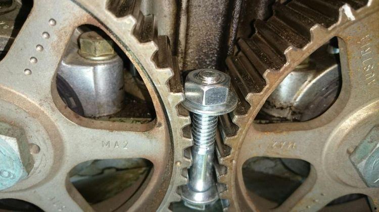

En notering är att kamlåsningsverktyg säkert underlättar detta jobb men jag fixade det utan även om bulten på bilden nedan inte själv gjorde hela jobbet....krävdes lite tricks för att låsa kamdreven i exakt rätt läge med spänd rem hela vägen för att man skulle få på nya remmen på spännrullen...
Ett annat tips är att spännrullen kan backas lite extra om man med flit sätter den roterad förbi låsbulten när man sätter på remmen, när detta är gjort kan man backa tillbaka den på rätt position.
